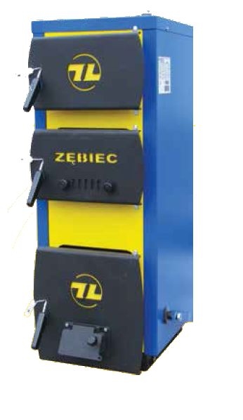

Котел твердопаливний Zebiec KМW 16 KW
ПАЛИВО:
кам'яне вугілля;
вугілля+кокс;
деревина.
Котел твердопаливний призначений для опалення приміщень:
- без утеплення - площею 135 м 2;
- утеплення 5 см пінопласту - 160 м 2;
- утеплення 8 см пінопласту - 190 м 2;
- утеплення 10 см пінопласту - 245 см 2.
Номінальна теплова потужність: 16 кВт
Робочий діапазон: 5÷18 кВт
ККД при основному паливі та роботі з номін. потужністю: до 82 %
Час горіння при номін. і мін. потужності: 4,5÷16 год.
Об'єм топкової камери: 30/21 дм3/кг
Водний об'єм котла: 35 дм3
Мін. потрібна димохідна тяга: 24 Па
Мін. висота димохідної труби: 5 м
Мін. площа перерізу димоходу за станд. PN-89/B-10425: 20х14 смхсм; ᴓ 18 см
Діаметр димохідного патрубка: ᴓ170 мм
Нарізні штуцери підключення: ᴓ 60,3х4 (1 1/2")
Макс. робочий тиск: 1,5 бар
Маса котла без упаковки: 167 кг
Висота: 1025 мм
Ширина: 382 мм
Глибина (з димохідним патрубком): 686 мм
Висота до осі зворотного штуцера: 253 мм
Висота до осі димохідного патрубка: 878 мм
Висота до штуцера подачі: 1070 мм
ГАРАНТІЯ:
60 місяці на герметичність водяного корпусу
24 місяці на тривалу та справну експлуатацію
10 років на герметичність зварювальних з`єднань водяного корпусу
